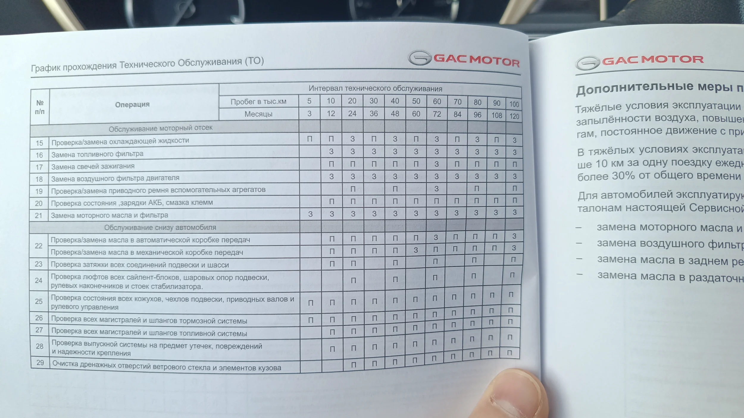

В моей сервисной книжке замена топливного фильтра на каждом ТО, дилер на 10т не менял, нарушил регламент?
