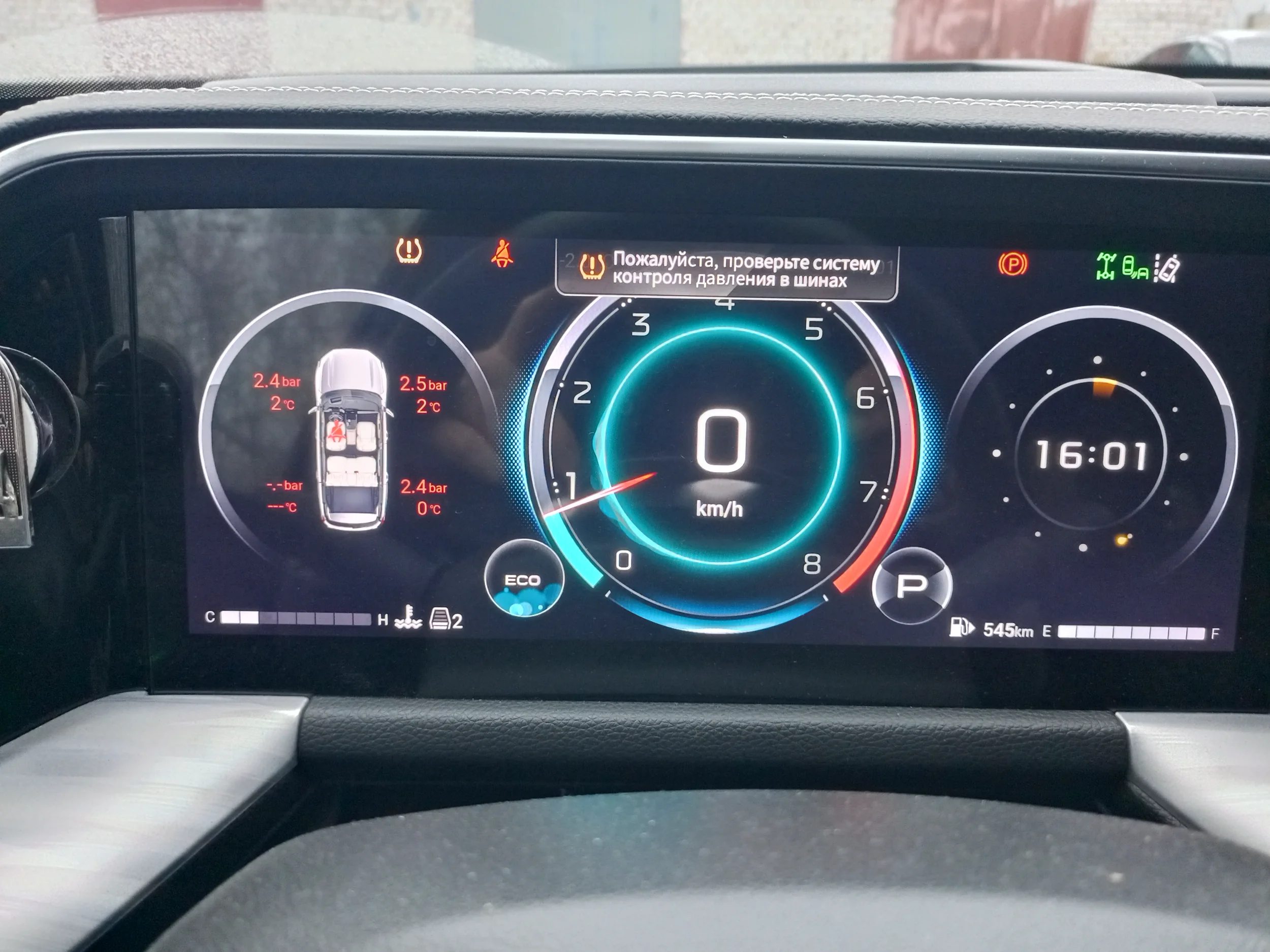

Всем привет. Столкнулся с ситуацией. Еду по городу, бац, все 4 датчика загорелись красным и 3 из них показываю, а задний левый прочерки. И надпись проверьте давление в шинах. Остановился проверил все окей. Ладно катался так 2 дня. Скидывал клемму не помогло, подкачивал больше не помогло. Да датчикам 2 месяца. Потом поехал в другой город и о чудо. На скорости 100 через некоторое время всё заработало стало зеленым. Обрадовался починился. Но рано радовался. Въехал в город скорость упала и опять все загорелось. На обратном пути тоже самое по трассе работает. Въехал домой и все опять не работает вернее 1 датчик. Что может быть?. Чудеса да и только. Записался к дилеру....
    334,8 KB · Просмотры: 87
накачайте колеса до 2,6-2,7 и покатайтесь. потом снизьте давление до 2,5
В общем поменяли по гарантии датчик давления. Он у нас 2 в одном. Датчик давления и датчик температуры в колесе. Все заработало.
