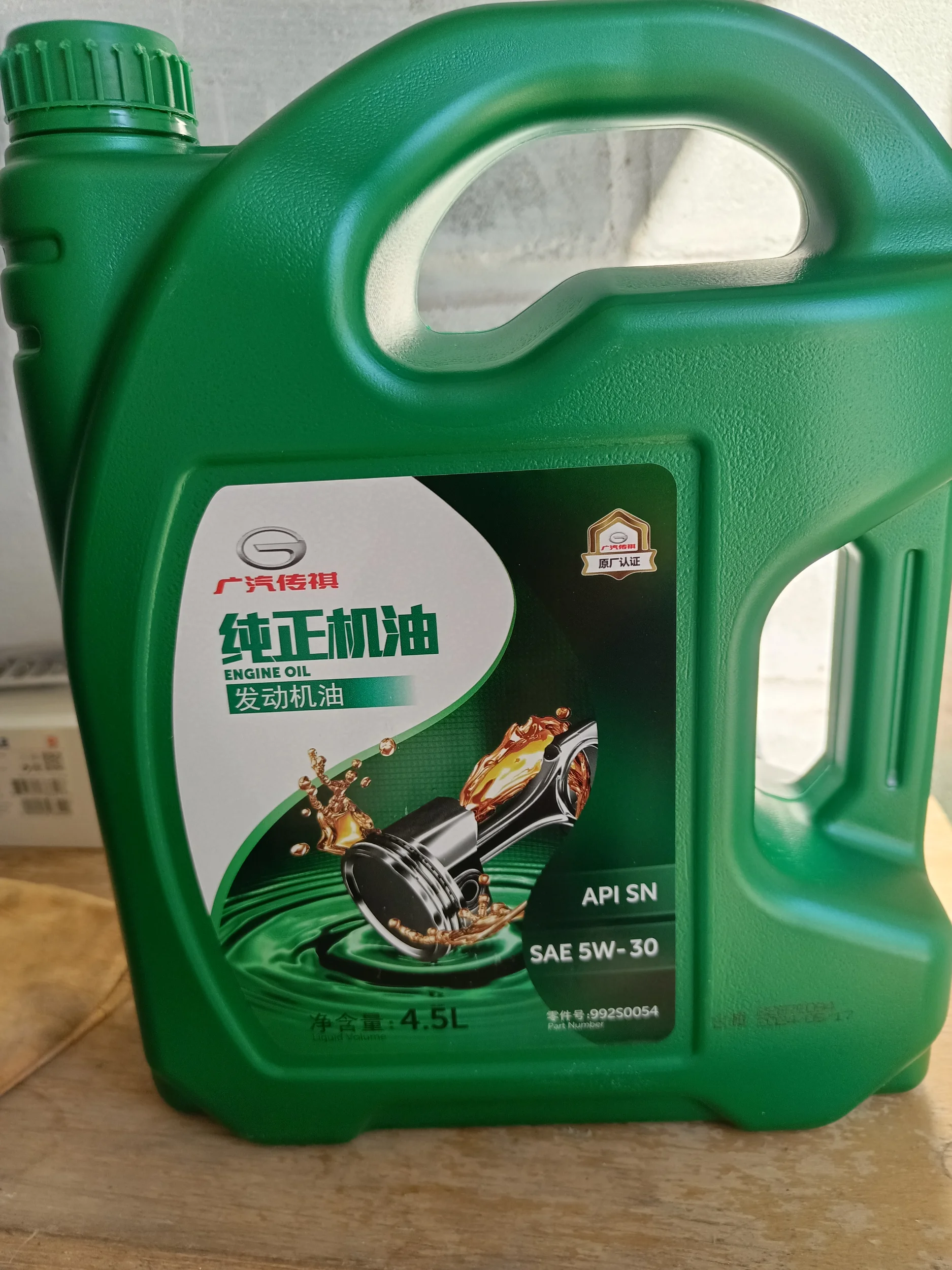

Кубик, масло меняли на ТО у дилера. Масло китайское в канистрах по 4,5 л. Я на всякий случай купил канистру масла впрок. Пока не заливал. Уровень масла проверяю постоянно, не реже 1 раза в неделю.
    442,7 KB · Просмотры: 132
при такой канистре, 4,5 постоянно кажется недолив.
Ибо надо почти 5 л в мотор. На телеграммканалах про это было не раз.
Я со своим маслом был на ТО1 и отдал 5-и литров. Остаток был около 150-200 гр. Уровень стоит на месте

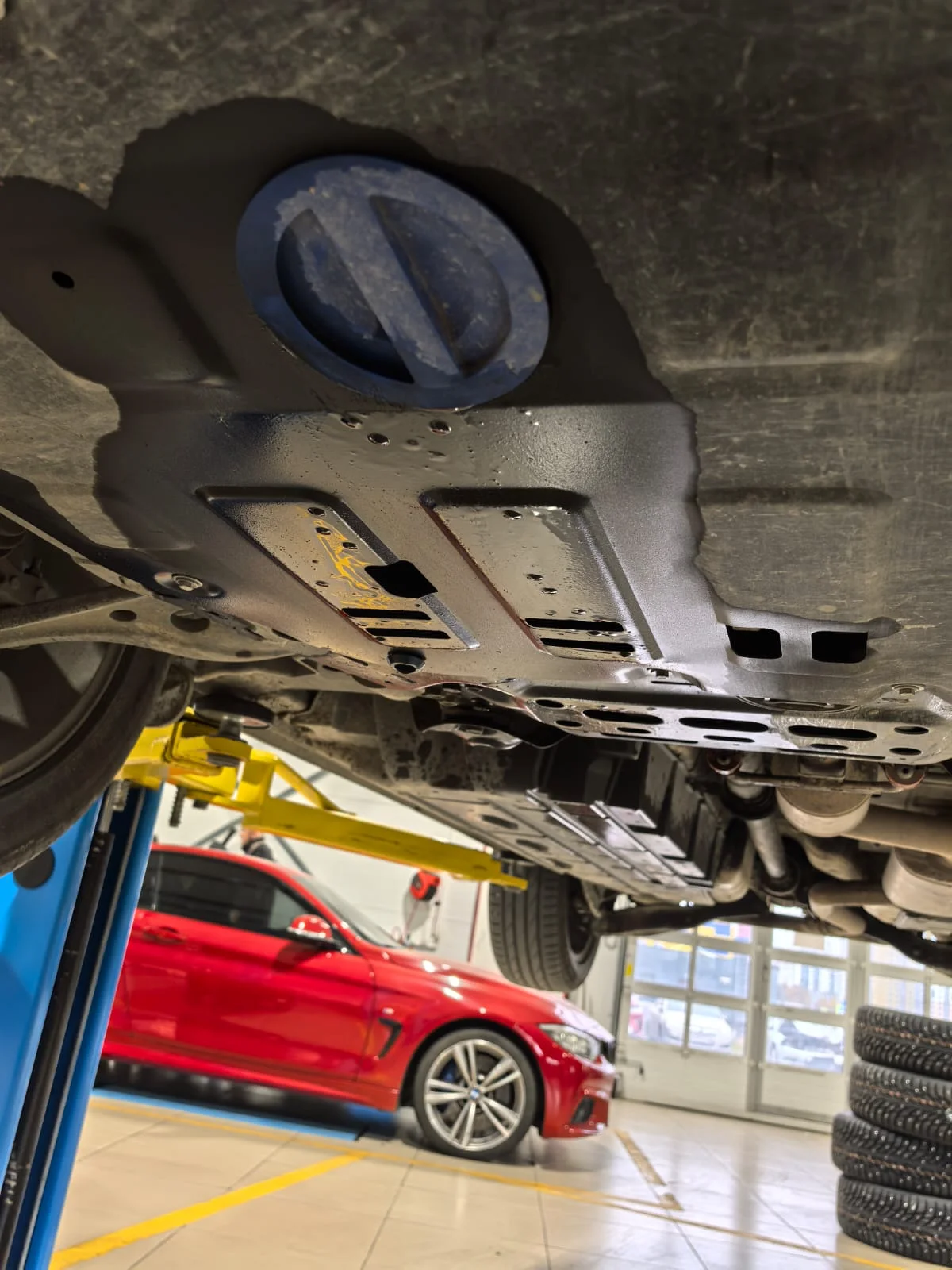

Такая же беда приключилась. Были потеки масла на защите картера. Дилеры поменяли фильтр и сказали, что это проблема с фильтрами.
