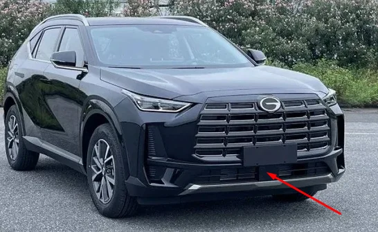

Самое простое - к дилеру. Но я так понимаю, нет гарантии? Ну тогда я бы начал с датчика расстояния до впереди едущей машины, если круиз активный. Засран, сдвинут, что-то его заслоняет.
а где этот датчик находиться? просто камера который? у меня пока времени нету съездить в салон хотел здесь спросить
Не знаю. Просто на уровне общей эрудиции пытаюсь дать совет, простите)))))
Отпишитесь что было?
хорошо, когда решу проблему обязательно отпишу
На GS8, когда передний датчик в снеге или еще какая-то помеха, на табло так и пишется, что "Передний датчик заблокирован", тут похожая ситуация...возможно сам датчик крякнул или правда, к нему что-то прилипло.
Как с работы приеду дома проверю все
Проблема решена, был плохо подсоединен жгут который отвечает за безопасность

Привет. Только купили машину полный привод. Уже из магазина не работает круиз. Точно также как у вас" ассистент ограничен" пишет! Возможно когда ставили сетку защитную антигравийную наверно не воткнули фишку или ещё что то.
А где находиться эта фишка без разбора можно достать?
Где этот жгут? Можно без разбора добраться?
