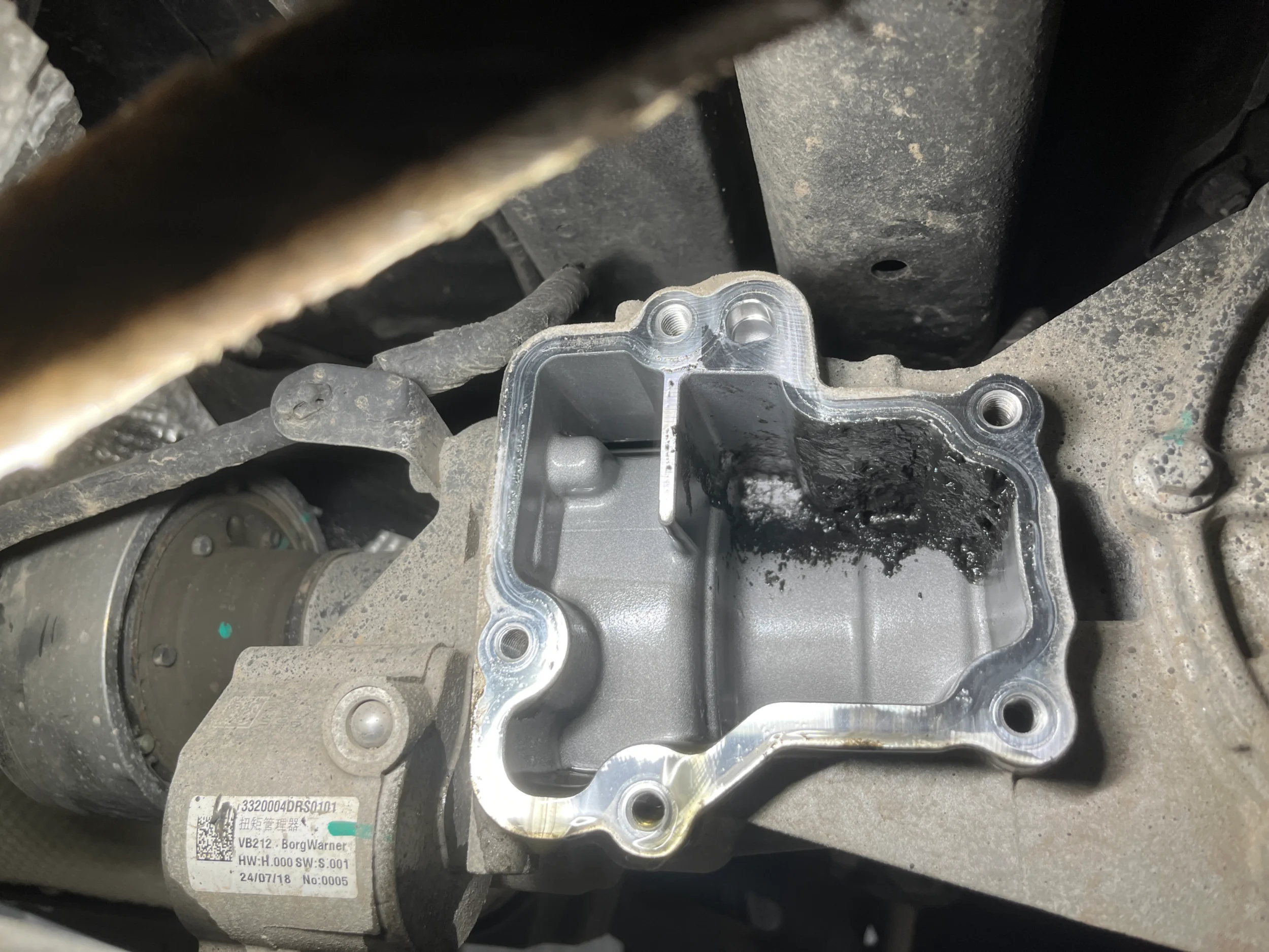

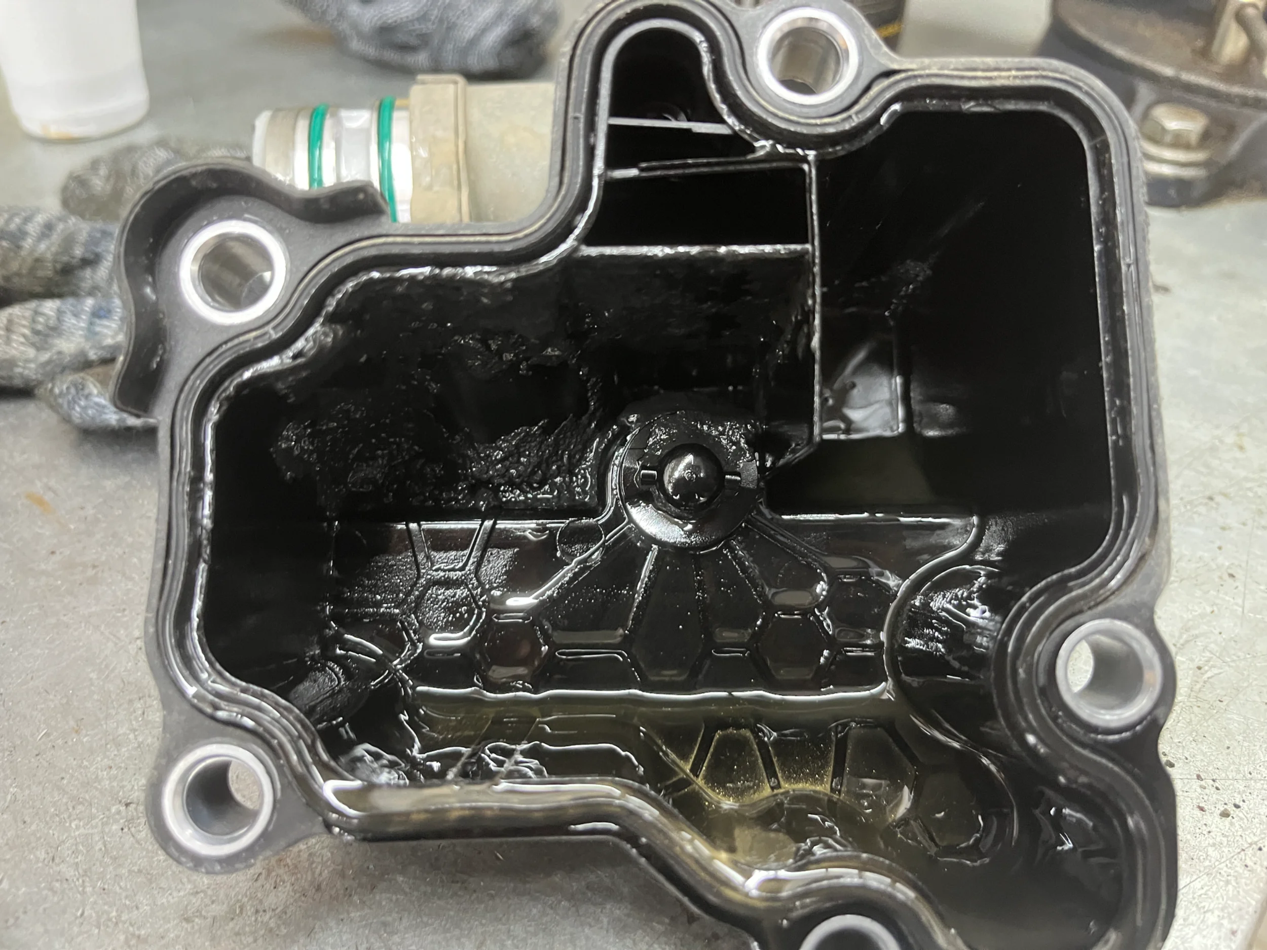

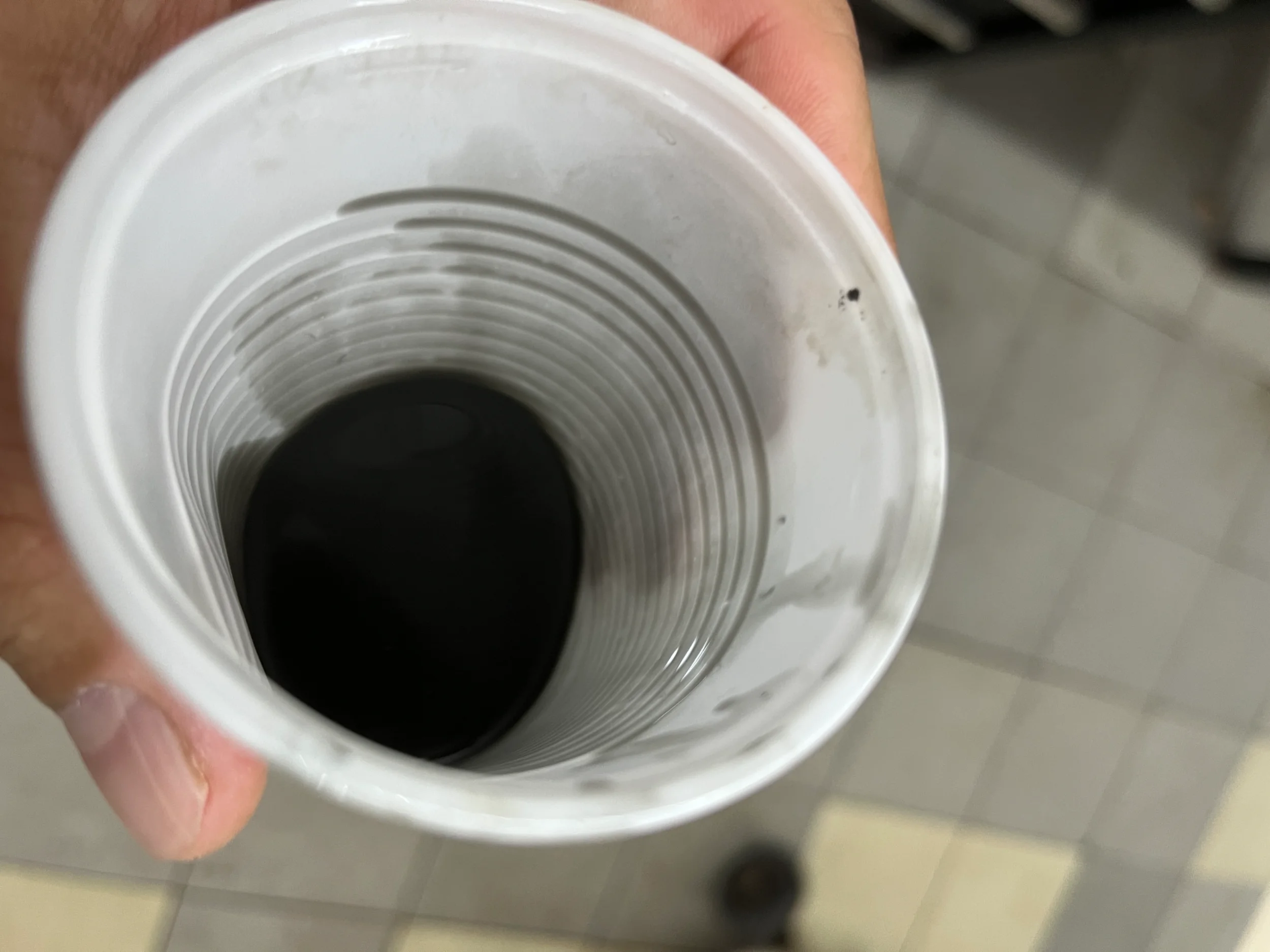

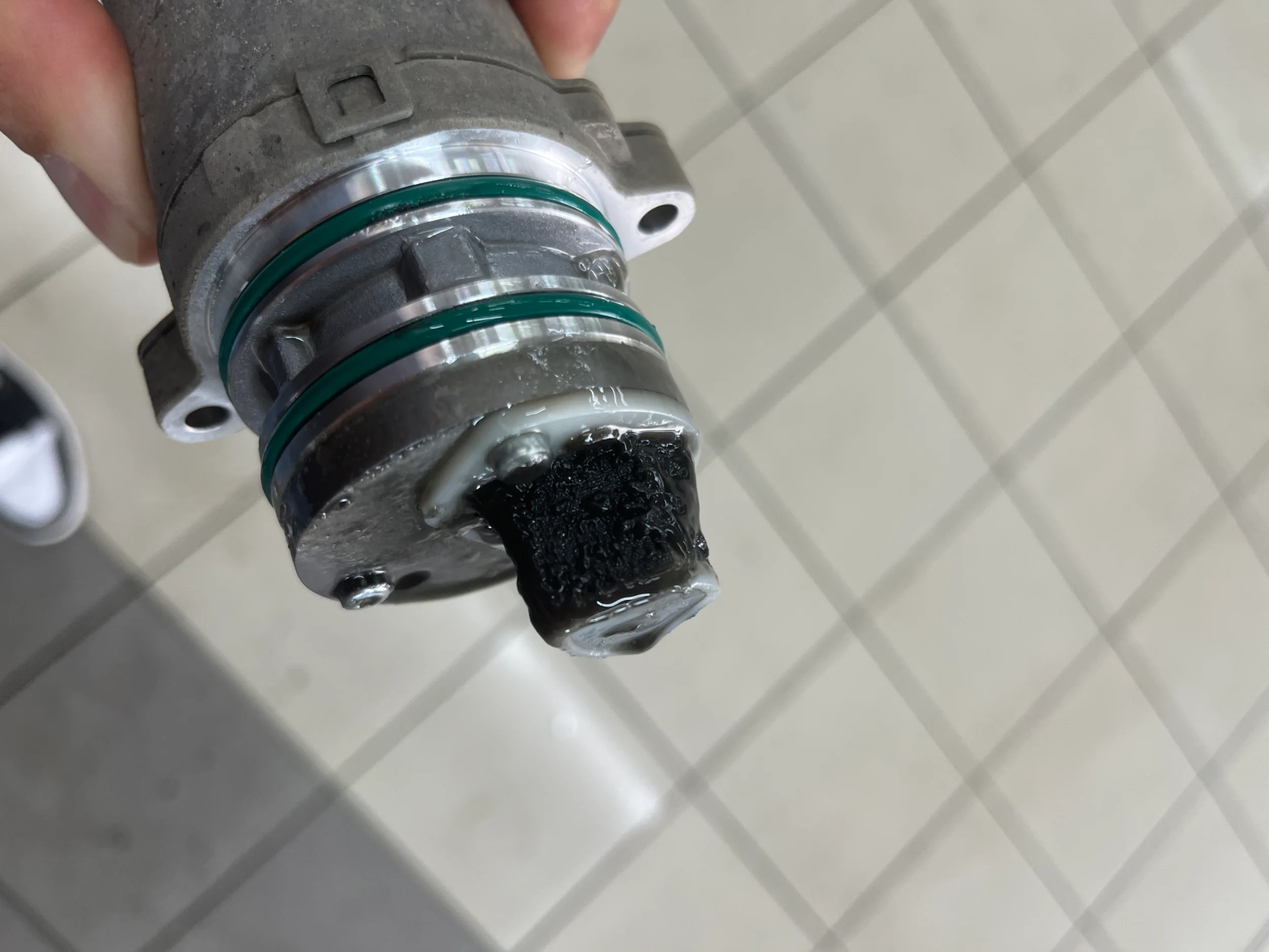

Сегодня был на ТО-1 пробег 9997 км, по рекомендации сервиса поменял масло в редукторах и муфте. Фото с сервиса прилагаю. Рекомендую заменить 100%!

Спасибо за фото-отчёт. Действительно есть повод задуматься, хотя всё равно странно; у меня на предыдущих авто и после 60 000 км, таких соплей при обычной эксплуатации в редукторах не было.
Сколько стоит замена масла в муфте и редукторах у ОД?

Мне замена обошлась у дилера в 21000₽ со стоимостью масла.
Какие страшные кадры! НА 60 т.км. на шкоде, такого безобразия не было. Такое ощщущение, что лоьют на заводе отработку из двигателя!!?
