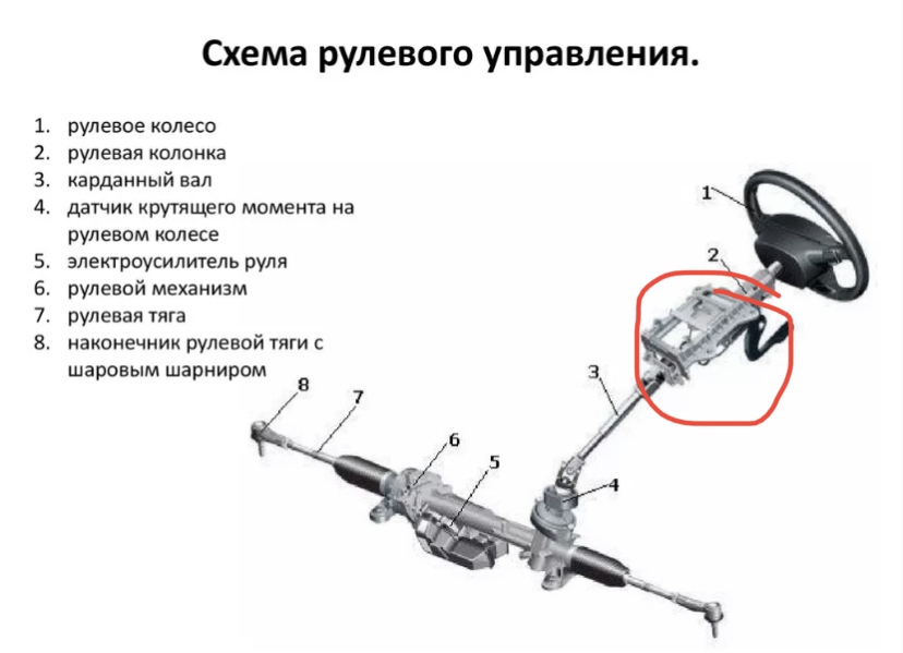

Аналогичный стук при повороте руля. Залез посмотреть в подрулевое пространство, и начал вращать руль, стук идет примерно из того места, которое я обвел на картинке. Как это устранить не знаю, тоже поеду к ОД.

По поводу стуков в рулевой.
На нулевом ТО описал проблему. Сказали что это конструктивная особенность.
Решение- поиграть с настройкой руля по вылету и наклону несколько раз. Стуки прекращаются на некоторое время, при появлении повторить процедуру.
После игры с настройкой руля стуки реально исчезли, на какое время пока неизвестно.
Да, я уже сам попробовал этот вариант. Не помогает. Точнее помогает совсем на чуть-чуть. ((
