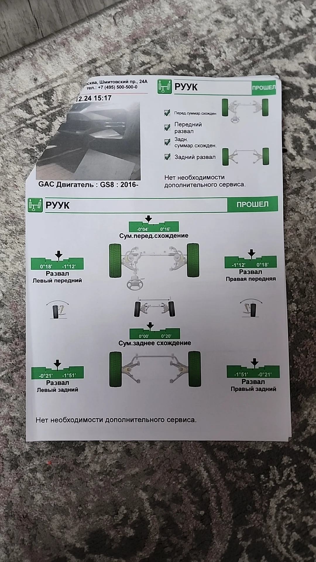

Сейчас обратил внимание что в моем отчёте по развалу, по у дилера для 1 поколения видимо.

Проверить подрамник в данном случае, это означает проверить КАСТОР, т.е. угол наклона продольной оси поворота колеса. Любой грамотный «развальщик», это должен увидеть. Подрамник, в местах крепления к лонжеронам, имеет овальные отверстия, то есть его можно немного двигать вперёд/назад, А значит и поставить КРИВО, то же можно ! Проще говоря, если подрамник кривой или установлен криво, Кастор будет нарушен, то есть одно из колёс передней оси будет чуть впереди, а второе чуть сзади, при этом угол схождения и угол развала будут в норме. Машину при этом, обязательно будет уводить!
