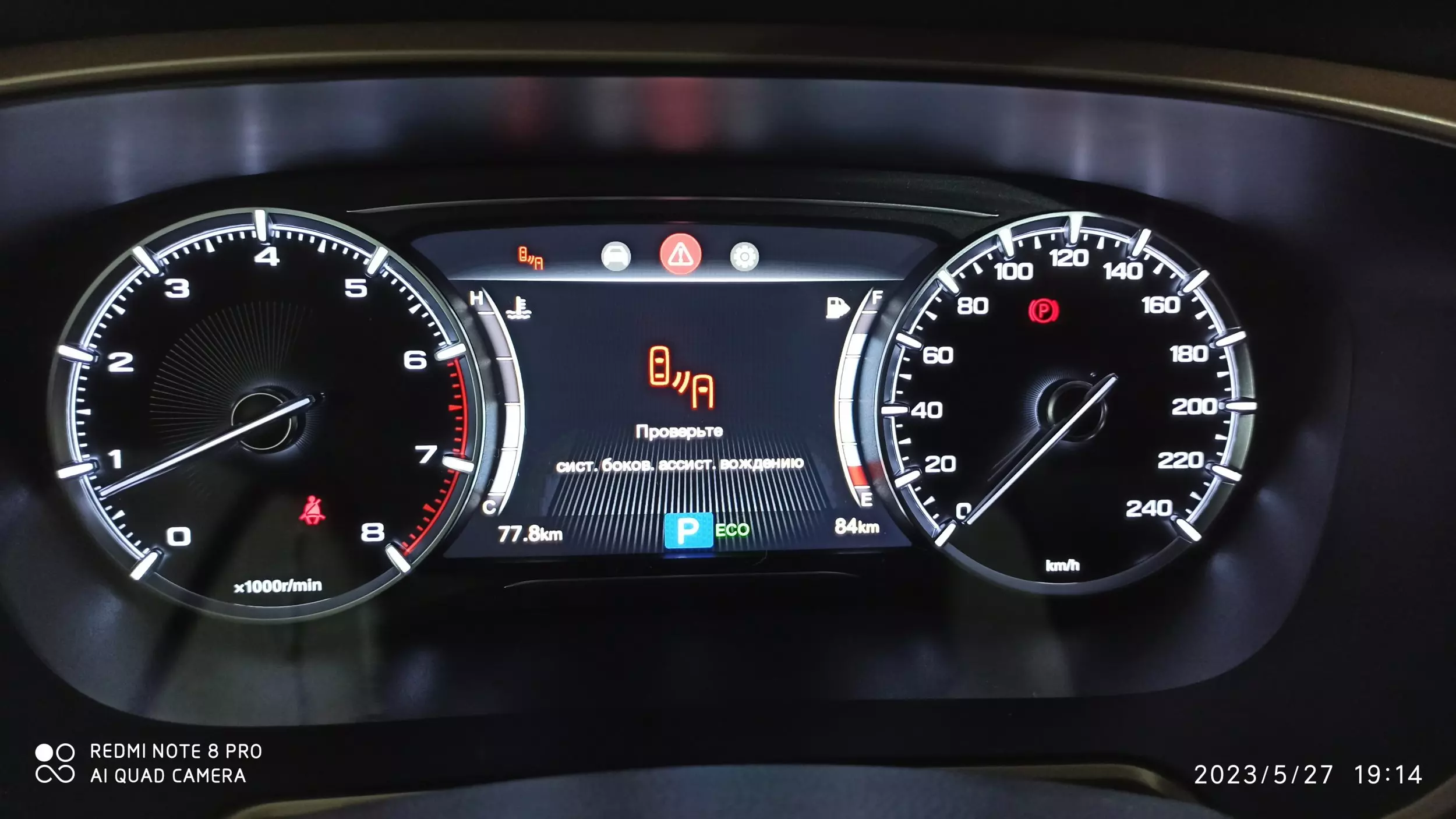

Не работает система контроля слепых зон. Проблема возникла прямо после покупки авто, приехав из салона обратил внимание на соответствующий значок на приборке. На 0 ТО спецы разводят руками, нет диагностического оборудования. Поехал в Химки, где оно якобы есть. Предложили оставить на несколько дней для выяснения причины и пешкодралом возвращаться домой за 150 км. На это я пойти не смог) Пробег уже 10 тыщ, проблема остается. Хотя, если очень нужно, можно временно восстановить систему, передергиванием соответствующего предохранителя. Дня на 3 хватает ?

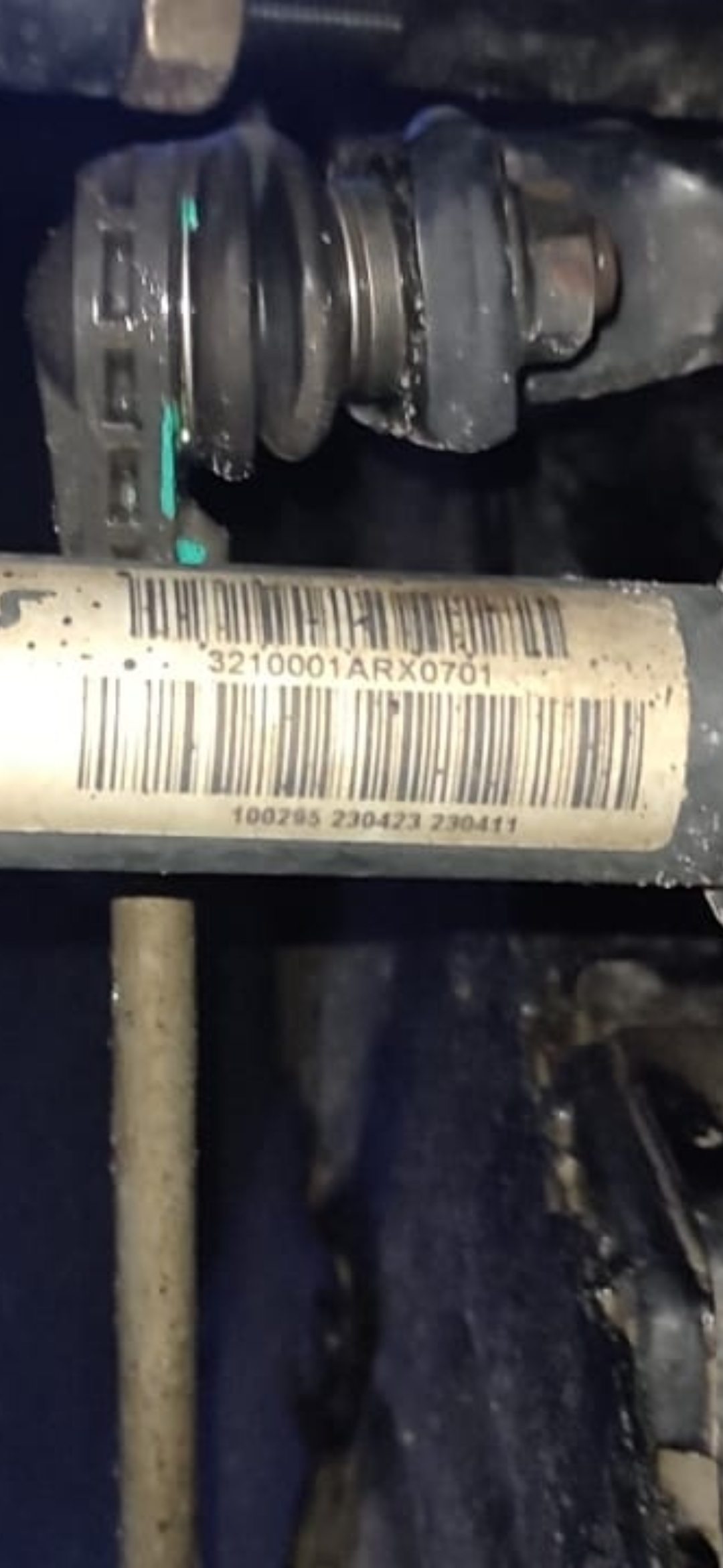

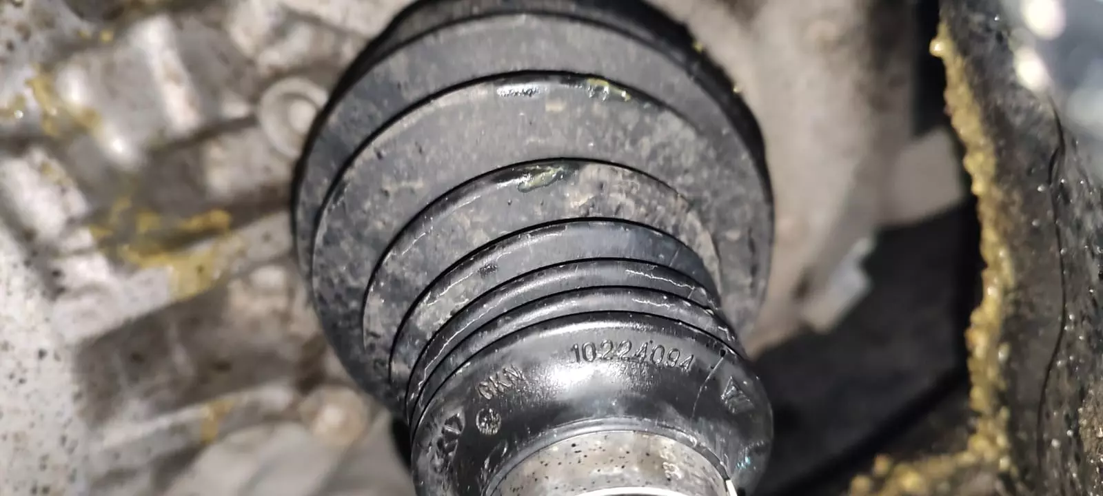

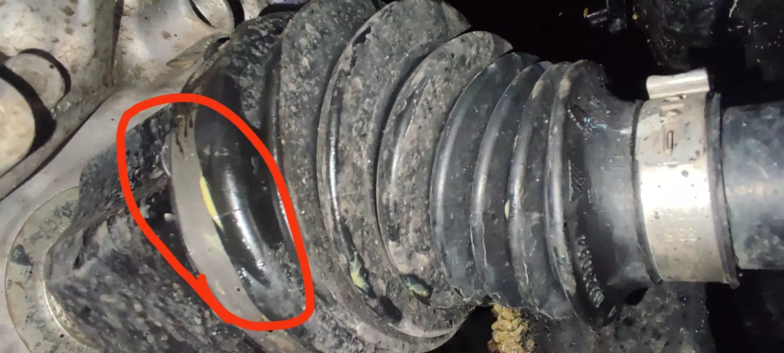

На 0 ТО обнаружили порез на пыльнике внутренней гранаты левой полуоси. В гарантийном ремонте отказали, сославшись на мех. повреждение (хотя точно понятно что порез оставили при сборке данного привода, при затягивании хомута). Официалы объявили ценник в 32 тысячи рублей один привод в сборе и ждать 3 месяца. Поехал домой, снял привод, сделал замеры, подошёл пыльник Febest 0117-PACA30 от camry. Собрал, установил. Катаюсь. Может кому пригодится инфа

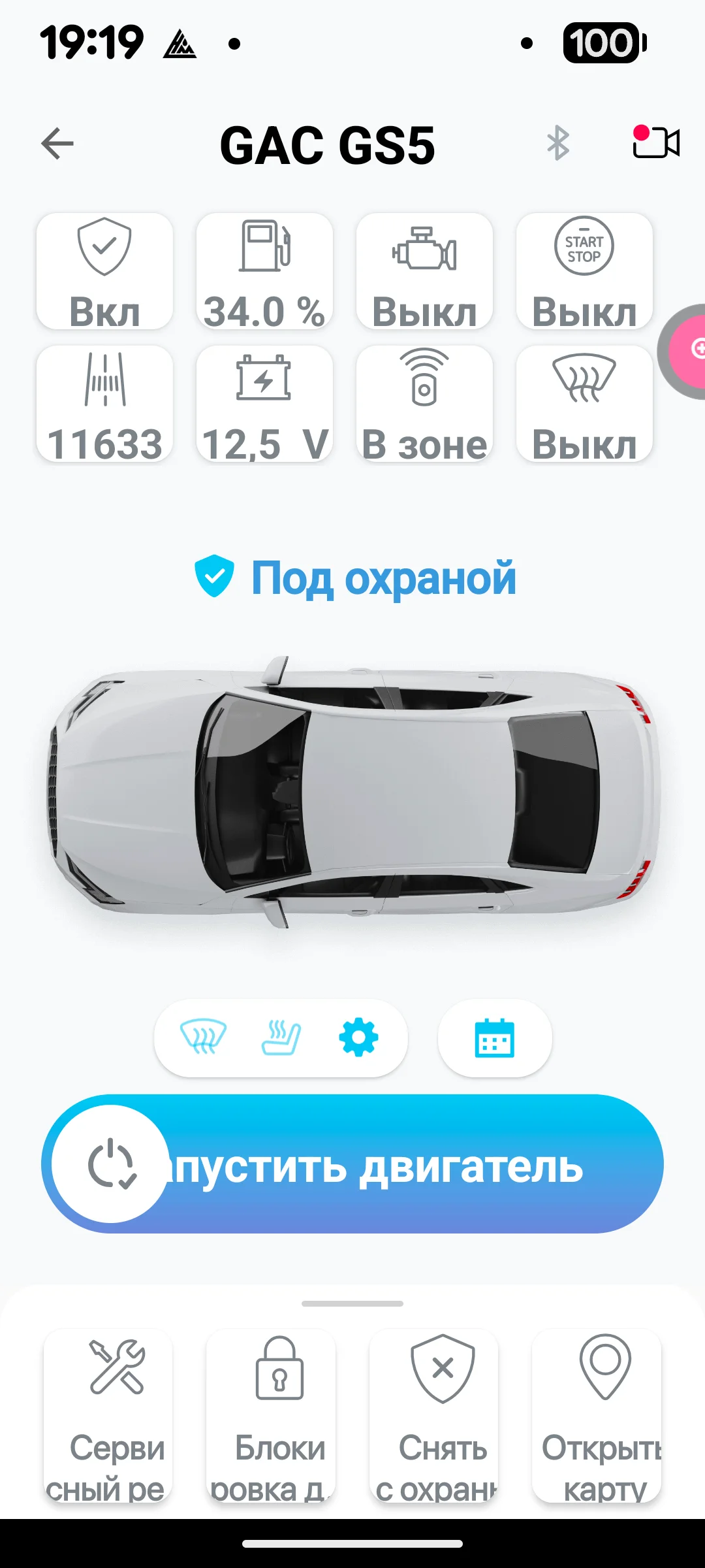

У меня АКБ Varta T5 6-QW-55 (500)-L на GAC GS5-2024. Прошлой зимой не завелся на даче, в один из дней ночью автозапуск три раза при температуре -15, сервису предъявил что видеорегистратор при выкл. авто продолжает работать - исправили, просил проверить работу Cesar Smart. В сервисе три раза был по этим поводам - проверяли, заряжали - говорят: с АКБ все в порядке. Но все равно напряжение падает. Максимальное 12,5 В, падает до 11,4... При наличие большого количества электроприборов 55 Ah мало...У кого-то есть такие проблемы?
    89,8 KB · Просмотры: 36
Ну прямо такого эффекта не было, но был случай (такая же авто и такой же аккумулятор), когда на день (в мае) оставил ключ в машине при выключенной машине и акком сел до 1,5 В (т.е. получается что когда ключ в теле авто, в ней что-то работает довольно энергопотребляемое, либо все же было что-то включено, хотя сложно предположить что. только если освещение, но но все светодиодное-потребление ни о чем). Думал он совсем крякнулся, т.к. кальциевые аккомы очень не любят полного разряда). Снял с авто, поставил на зарядку малым током (сначала 0,5А, через 12 часов 1А). Вроде зарядился. Но когда поставил на авто, он прямо на глазах стал падать с 12,7 до 12.1 В. Но ниже не опускается по сей день. Вот прошло уже почти полгода. Проверял недавно прибором Battery Tester - показал что акком жив на 70%. Рискну, поезжу зимой. :-).
После разряда экспериментировал: сколько авто потребляет после выключения двигателя. Получалось, что около 3-5мин потребляет 0,5А, после этого времени ток "утечки" становится совсем не значительным 0,05А.
