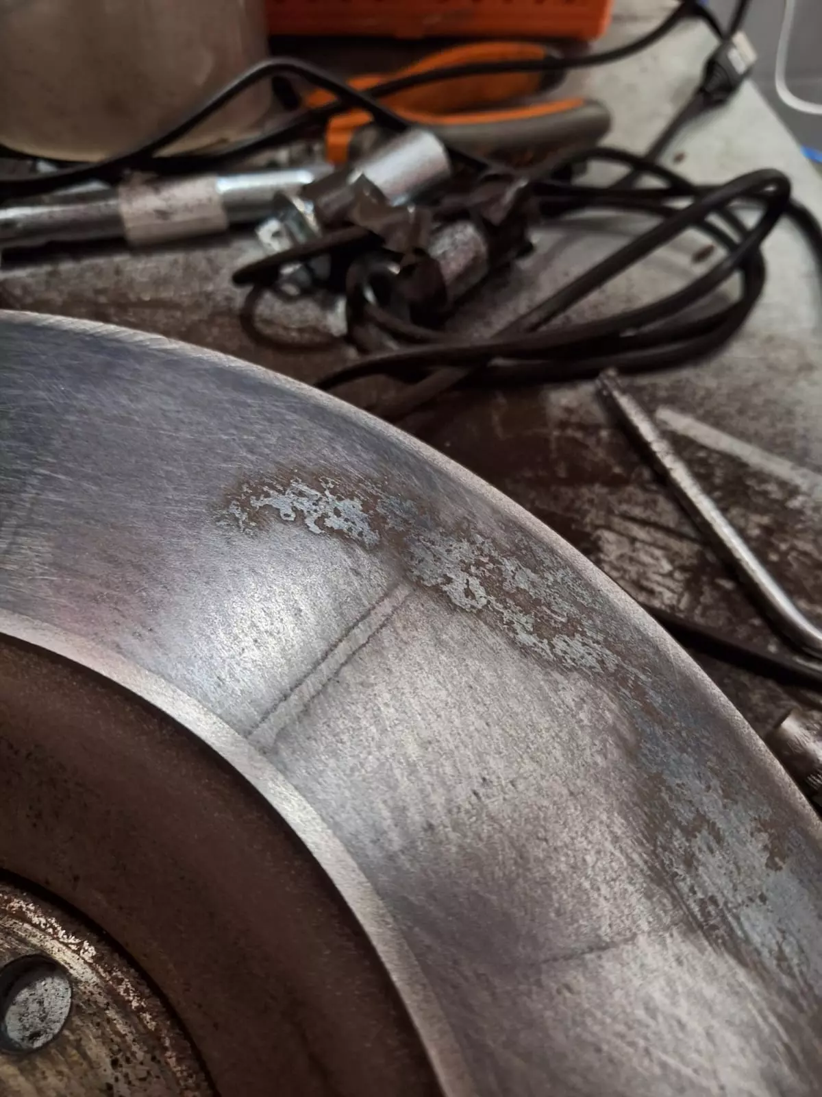

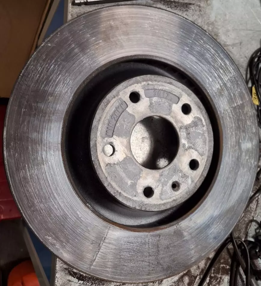

Итог истории: побывал в двух оф. сервисах, ничего не починили, предложили купить новый комплект передних дисков и колодок (стоимость 36-42 т.р.) в наличии естественно ничего нет, нужно заказывать...диагностировали перегрев передних тормозных дисков, по внешнему виду (синеватый оттенок), суппорта не заклинившие и направляюще не закисли, короче все исправно - сам виноват.
Отал 2100р. за диагностику в Автобиографии - предложили заменить диски коробки передние за 50 т.р. с работой
В Автополе денег не взяли за диагностику, пригласили в ремзону и нормально по человечески объяснили почему не могут поменять тормоза по гарантии. Запчасти у них дешевле, но ждать 2 месяца.
Тормоза не попадают под гарантию(
Поехал к знакомому механику с тойоты, он объяснил причину биения и все исправил. После мойки осталась влага под колодкой и машина так простояла несколько дней, образовалась ржавчина (на диске видно было пятно от колодки) которую не смогли стереть колодки. После недели эксплуатации ржавчину закатало колодками и образовалась окалина разной толщины. При торможении я ощущал вибрацию, такой эффект дало то самое ржавое пятно от колодки. Весь ремонт заключался в том, что нужно было механическим путем счистить окалину с диска и все.
Вопросы к автопроизводителю снимаются)) но появляются вопросы к сервисам. Я понимаю что на замене тормозов можно больше заработать, но если бы мне объяснили что случилось и предложили за 7тр. почистить диски, я бы понял что здесь работают профессионалы и обращался бы по любому вопросу в сервис. Пока что Автополе мне больше понравилось за свою лояльность к клиентам.
Покупая новый автомобиль я рассчитывал экономить время и деньги, не заниматься ремонтом. По факту все наоборот, потратил в сумме 2 дня, еще и в свое рабочее время ездил в сервис (я понимаю что всем хочется до 17:00 работать, но...), куча негатива от всей этой ситуации.
Чтобы не быть голословным прикладываю фото. Диск выглядит плохо, но я был полностью уверен, что не создавал условий для их перегрева или коробления.

Дилеры - только замена. У них по другому никак.
лепестковым кругом на болгарке наверно все снять можно, ну край проточка ...
