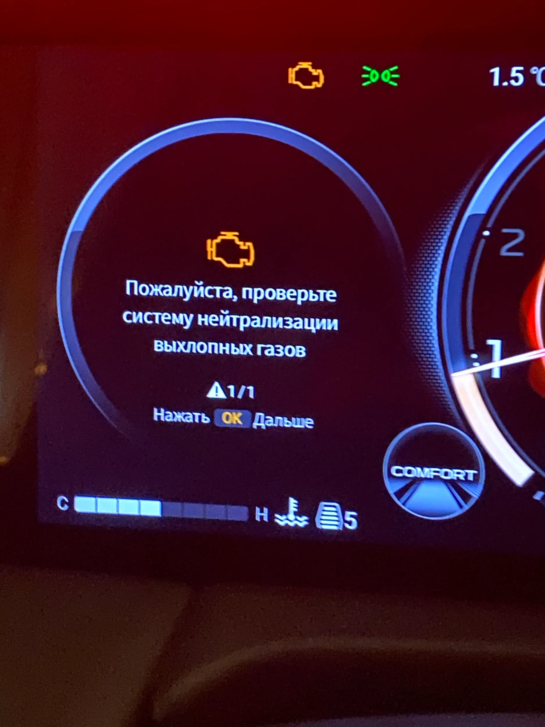

Доброго времени суток всем! Я столкнулся на пробеге в 15.000 км с такой ошибкой двигателя, как пожалуйста проверьте систему нейтрализации выхлопных газов.
Заметил ошибка выскакивает, когда авто работает на холостом ходу часа 2-3. Потом выскакивает чек. И ровно через сутки он гаснет. ☺️

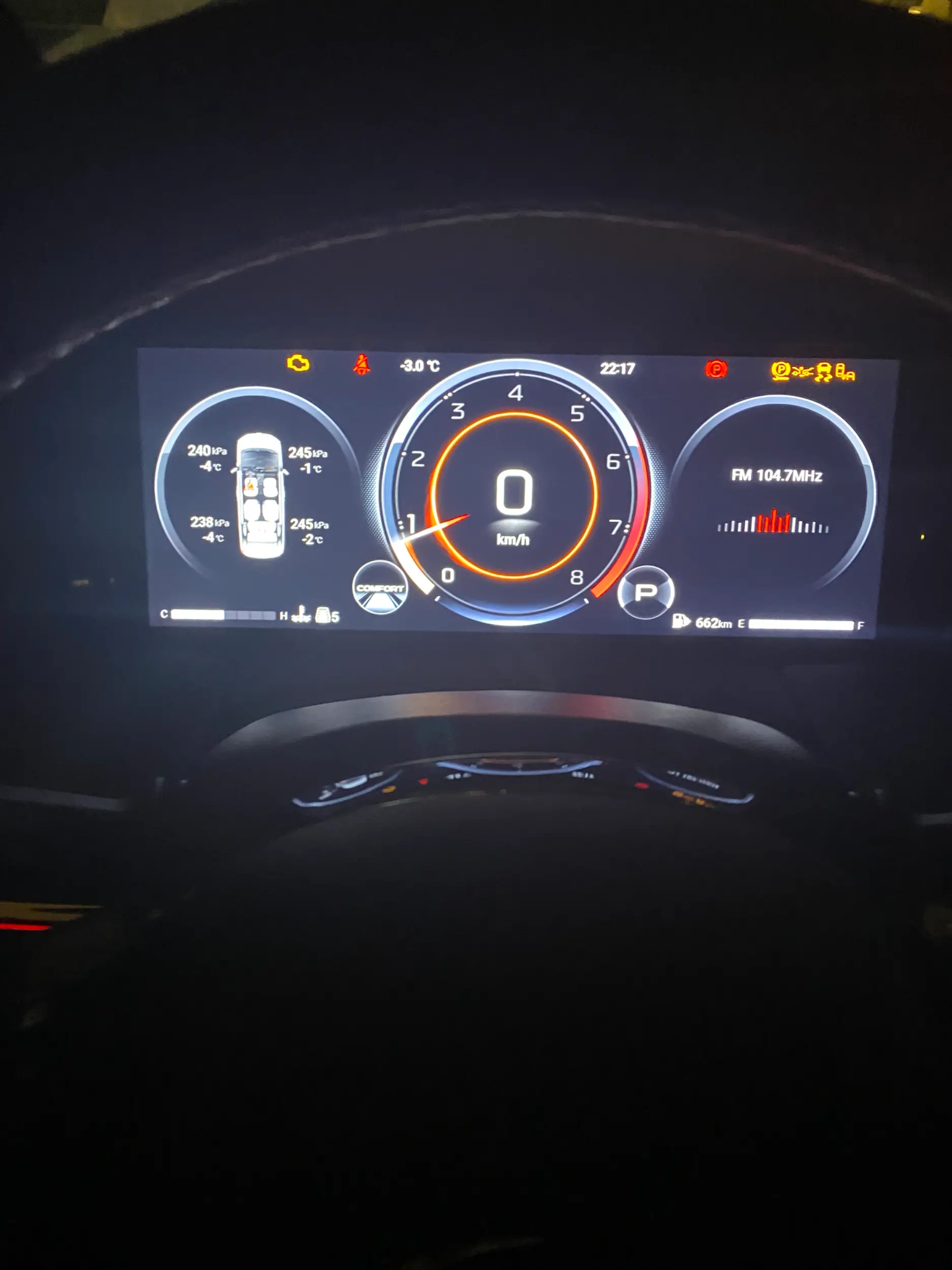

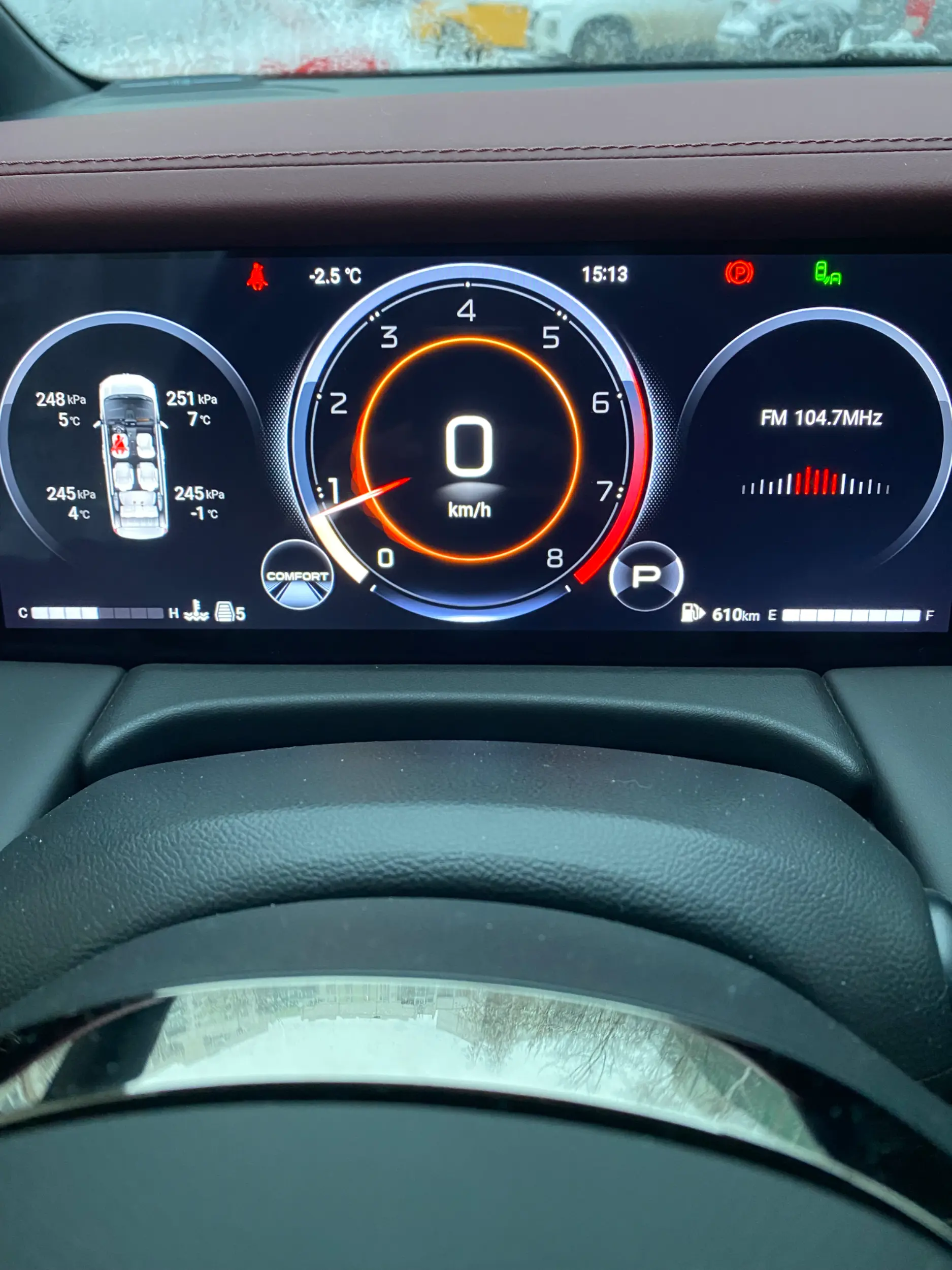

Но вчера выскочила целая гирлянда ошибок и esp и парктроник и 360 обзор. В общем прикреплю видео и фото. Но самый десерт в том, что она в аварийный режим упала и при нажатии педали газа в пол обороты двигателя не больше 2.000 тыс поднимались.
На 2 часа заглушил авто и вуаля она себя сама отремонтировала. Все ошибки и неисправности пропали видимо до поры до времени! Как то так! Всем ровных дорог и не поломок вообще!????
