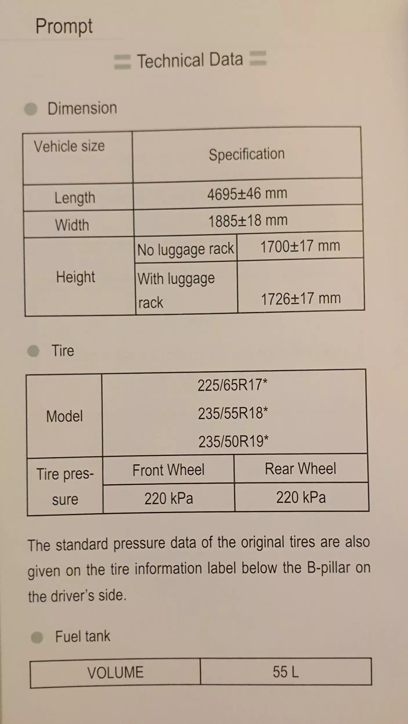

GAC GS5 2023 РФ
Размер авто.
Тип и размер колёс.
Давление в шинах:
2.2 зад
2.2 перед
Объёмом бака для бензина: 55л.
    72,9 KB · Просмотры: 167
